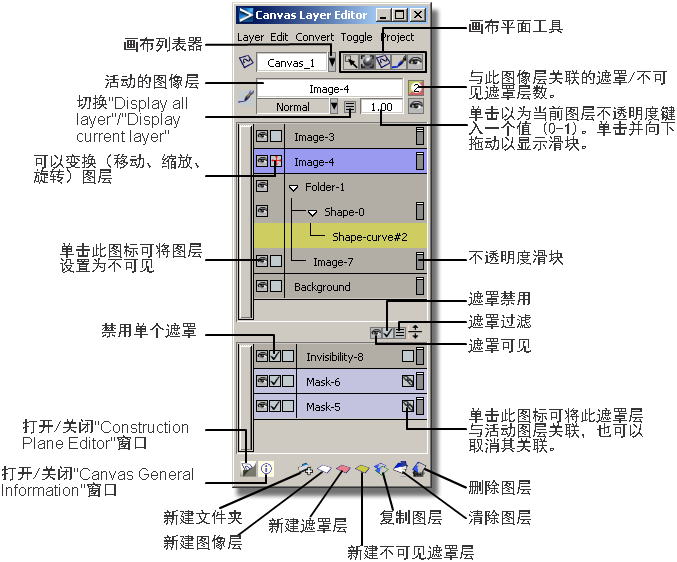

“Windows”>“Editors”>“Canvas Layer Editor”
打开“Canvas Layer Editor”窗口,并允许您控制图像层、遮罩层和形状层在当前画布上的排列。
仅显示当前活动画布上的层。将鼠标悬停在图标上方可看到描述工具用途的“工具提示”。
此编辑器显示当前画布上不同类型的层。图像层和遮罩层在分割窗口中分开显示。这样,您就可以将一个或多个遮罩层关联到任一图像层,并可对不同的图像层重用相同的遮罩层。
还可以在该窗口的底部创建“Invisibility Mask layers”。这些层与遮罩层类似,但可以再次显示隐藏的绘图。
默认情况下,层缩略图处于打开状态。要关闭缩略图以便为层名称提供更多空间,请选择“Preferences”>“General Preferences” ,转到“Paint”部分,然后移除“Show thumbnails in Canvas Layer Editor”中的复选标记。
此窗口中包含一组用于控制层的菜单和图标。某一功能既可以通过菜单项进行访问,也可以通过图标进行访问。
还可以通过热键编辑器(“Preferences”>“Interface”>“Hotkeys/Menus”)的“Special:Canvas Layer Editor”部分将通过菜单访问的所有功能与热键相关联。

  1. 在“Canvas Layer Editor”中单击画布名称旁边的小箭头。
  2. 从画布列表器中选择另一个画布。
    “Canvas Layer Editor”中的内容将更新为显示新活动画布上的层。
查看活动画布的特性
  1. 单击“Canvas Layer Editor”底部的“info” 图标。
    此时将打开“Canvas General Information”窗口。
  2. 再次单击“info”图标将其关闭。

工具(位于编辑器底部)
打开/关闭构建平面编辑器
打开/关闭“Canvas General Information”窗口。
新建文件夹
新建图像层
新建遮罩层
新建不可见遮罩层
复制层
清除层
删除层
