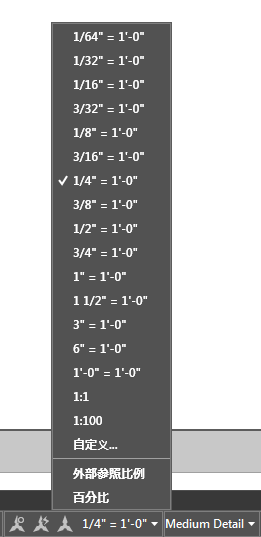

从“注释比例”弹出型菜单中选择一个注释比例,便可以指定当前的注释比例。
