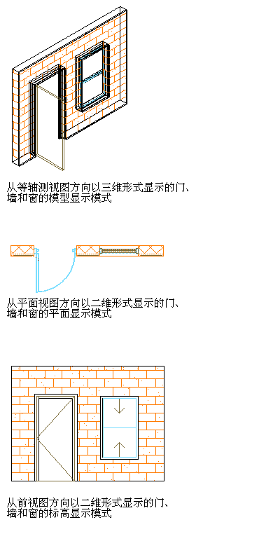

尽管设计显示模式时通常需要考虑某个特定视图,但显示模式与视图方向并不相关。
从使用不同的显示模式的不同视图方向显示的对象。

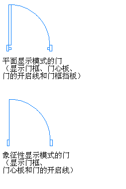

根据不同图形类型的需求,同一个对象可以不同方式进行绘制。例如,“平面”显示模式可以绘制门心板、门框、门框挡板、门的开启线构件。“象征性”显示模式可以绘制门心板、门框和门的开启线构件。尽管上述两种显示模式均可绘制门心板,但绘制方式不同。“平面”模式将门心板绘制为矩形,而“象征性”模式将其绘制为一条线。
“平面”和“象征性”显示模式中显示的门

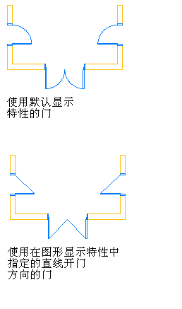

图形的默认显示特性会影响对象的所有实例

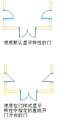

修改样式的显示特性将会影响使用该样式的所有对象

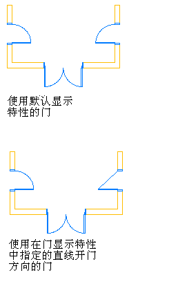

对象的显示特性仅应用于该对象
