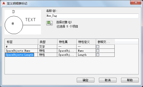

使用以下步骤可创建用于捕捉和显示图形中特定对象的特性集数据的明细表标记。
附着到对象的特性集必须包含要在标记中显示的信息的一个或多个特性。
可以创建明细表标记,方法是:绘制符号并添加作为属性占位符的文字,或者分解并自定义现有的明细表标记。创建明细表标记时,会向每个属性指定一个唯一的名称(称为属性标记),该名称由关联的特性集定义和特性定义的名称组合而成。将明细表标记定位到应用特性集定义的对象时,此标记会显示属性标记标识的特性值。
例如,您拥有名为 DoorProps 的特性集定义,它包括名为 FireRating 的特性定义。FireRating 特性包括有关门对象的防火等级信息。若要创建显示要定位标记的门的防火等级的门标记,必须创建包括其属性标记为 DoorProps:FireRating 的属性定义的明细表标记。
标记中可能含有多个属性,并会链接到多个特性定义。

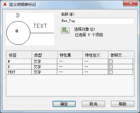

| 如果希望标签... | 则... |
| 从标记的对象中收集特性数据 | 选择“类型”对应的“特性”,再选择“特性集”和“特性定义”,然后单击“确定”。 |
| 显示为输入的文字 | 选择“类型”对应的“文字”,然后单击“确定”。 |
