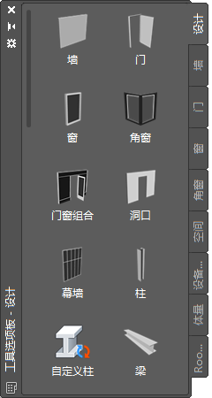

使用 AutoCAD Architecture toolset 提供的工具,可以选择包含特定洞口样式和其他预定义特性的洞口工具,从而可以快速放置洞口。可以使用保留所有默认设置的工具,也可以修改不是由样式控制的任何特性。还可以使用洞口工具,通过将工具特性应用于现有门窗组合、门和窗来创建新洞口。
包含洞口工具的工具选项板
工作台的默认工具选项板中包含可以使用和根据需要进行自定义的洞口工具样例。此外,软件所提供的下列目录中也有包含可添加到工具选项板中的洞口工具:
CAD 管理员或其他用户所创建的自定义选项板中,也可包含根据您的项目或公司标准而自定义的洞口工具。
