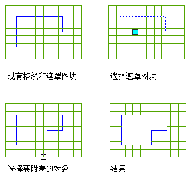

使用以下步骤可遮罩对象:正确放置遮罩图块之后,将遮罩图块附着至对象。
  1. 选择要附着至对象的遮罩图块。
  2. 依次单击“遮罩图块参照”选项卡 “修改”面板 “附着对象”
  3. 选择要遮罩的对象。
  4. 从当前显示模式列表中选择显示模式,然后单击“确定”。
    将遮罩图块附着至对象
遮罩图块会将对象隐藏起来。
遮罩图块仅遮罩 AutoCAD Architecture toolset 对象,并且仅在平面图中遮罩对象。遮罩图块在三维视图中可见,但不遮罩附着其上的对象。
