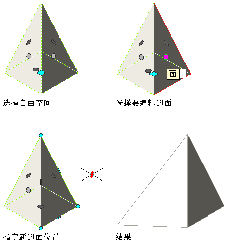

使用以下步骤可通过夹点编辑三维自由空间的各个曲面。

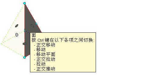

有六个可用于通过夹点编辑空间曲面的选项。
在按 Ctrl 键循环切换各选项时,工具提示会相应变化指示当前选项。按 Ctrl 键超过五次时会返回到第一个选项,此时您可以继续循环切换各个编辑选项。
选择正交选项时会约束光标,选择自由选项时会取消光标的约束。

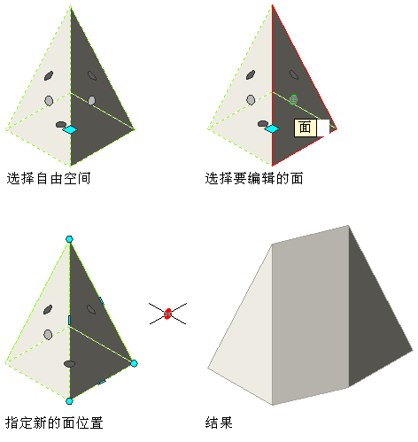

垂直移动空间曲面的同时拉伸相邻曲面时

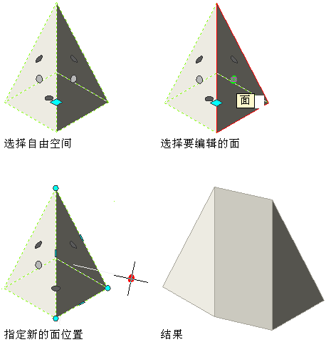

自由移动空间曲面的同时拉伸相邻曲面

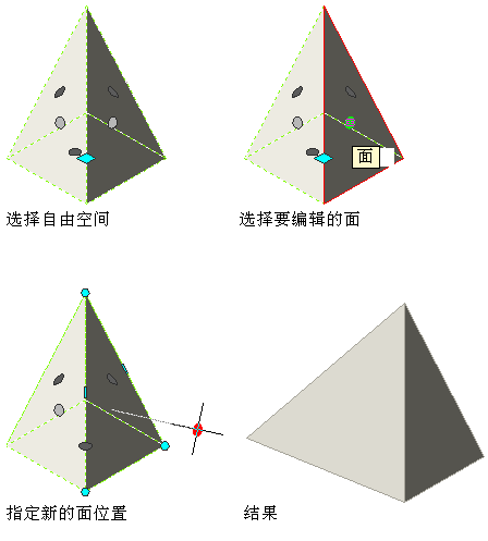

垂直移动空间曲面,而保持相邻曲面的平面不变

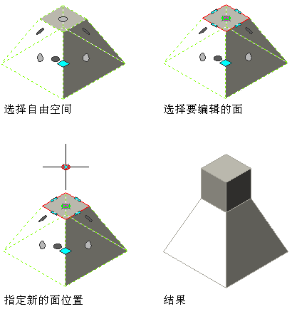

正交拉伸空间曲面的同时添加相邻曲面
自由拉伸空间曲面的同时添加相邻曲面

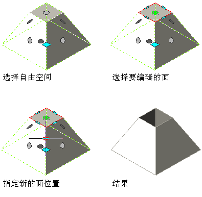

正交推动空间曲面来创建孔
. 工具提示将显示可用编辑操作:
| 如果希望... | 则... |
| 垂直移动空间曲面的同时拉伸相邻曲面 | 单击曲面夹点,然后将其移至新位置。 |
| 自由移动空间曲面的同时拉伸相邻曲面 | 单击并按住“曲面”夹点,按 Ctrl 键一次,然后指定新位置。 |
| 垂直移动空间曲面,而保持相邻曲面的平面不变 | 单击并按住“曲面”夹点,按 Ctrl 键两次,然后指定新位置。 |
| 垂直拉出空间曲面的同时添加相邻曲面 | 单击并按住“曲面”夹点,按 Ctrl 键三次,然后指定新位置。 |
| 自由拉出空间曲面的同时添加相邻曲面 | 单击并按住“曲面”夹点,按 Ctrl 键四次,然后指定新位置。 注: 当前 UCS 的位置将会临时移动,与使用此选项时所选的“曲面”夹点的原始位置重合。只有 UCS 原点会改变,而其方向不会改变。
| 正交推拉空间曲面的同时添加相邻曲面或创建孔 | 单击并按住“曲面”夹点,按 Ctrl 键五次,然后指定新位置。 向空间内推入来创建一个孔,或者向外拉出空间来添加相邻面。 |
