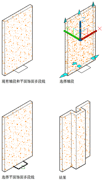

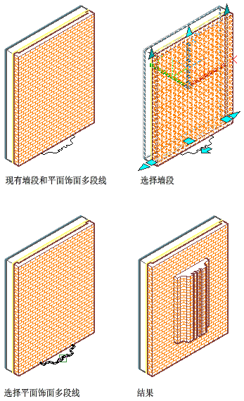

使用以下步骤可以从开放多段线创建墙饰面。您可以在墙饰面的位置绘制多段线,或者将创建的饰面投影到墙。该多段线不能是闭合的。
将多段线转换为墙面饰面
创建的墙饰面会添加到选定的墙,并保存为墙饰面样式,这些样式可以应用于其他墙。

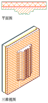

平面图和三维视图中的墙面饰面

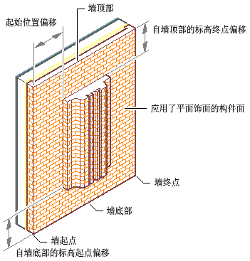

应用墙面饰面并偏移相对的构件面
| 如果希望 . . . | 则 . . . |
| 指定墙饰面的起始高度 | 在“标高起点偏移”中输入值,并指定是从墙顶部、墙基准高度、墙对齐线还是墙底部进行偏移。 |
| 指定墙饰面的终止高度 | 在“标高终点偏移”中输入值,并指定是从墙顶部、墙基准高度、墙对齐线还是墙底部进行偏移。 |
输入负的偏移值表示指定朝向地面的位置。
