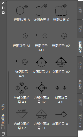

AutoCAD Architecture Toolset 中的详图索引工具
