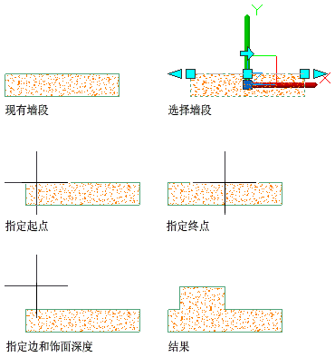

使用以下步骤可以将现有墙饰面样式的墙饰面添加到墙。您可以将饰面应用于墙或构件的一侧或两侧。墙的左侧与右侧由墙的起点和端点决定。
. 选择第一点后,将显示一条临时线以指示该饰面的长度。
添加墙面饰面
