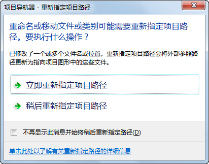

此时将显示“项目导航器 - 重新指定项目路径”对话框。
| 如果希望... | 则... |
| 立即更新所有项目文件 | 单击“立即重新指定项目路径”。 |
| 以后更新所有项目文件 | 单击“稍后重新指定项目路径”。如果在重新指定路径之前关闭了项目,图形文件会保留在队列中等待更新,并在下次打开“项目重新指定队列路径”对话框时显示在该对话框中。
重新指定路径队列由处理相应项目的所有用户共享,并且可从一个任务保存到另一个任务中。 |
