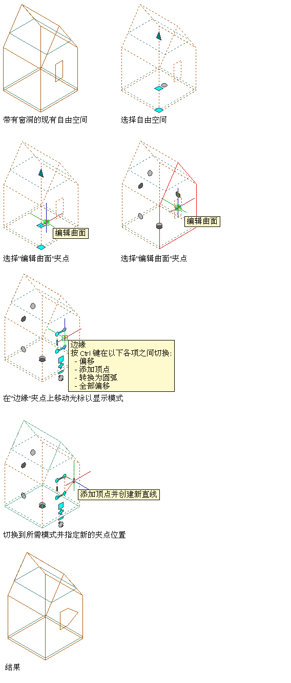

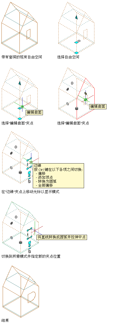

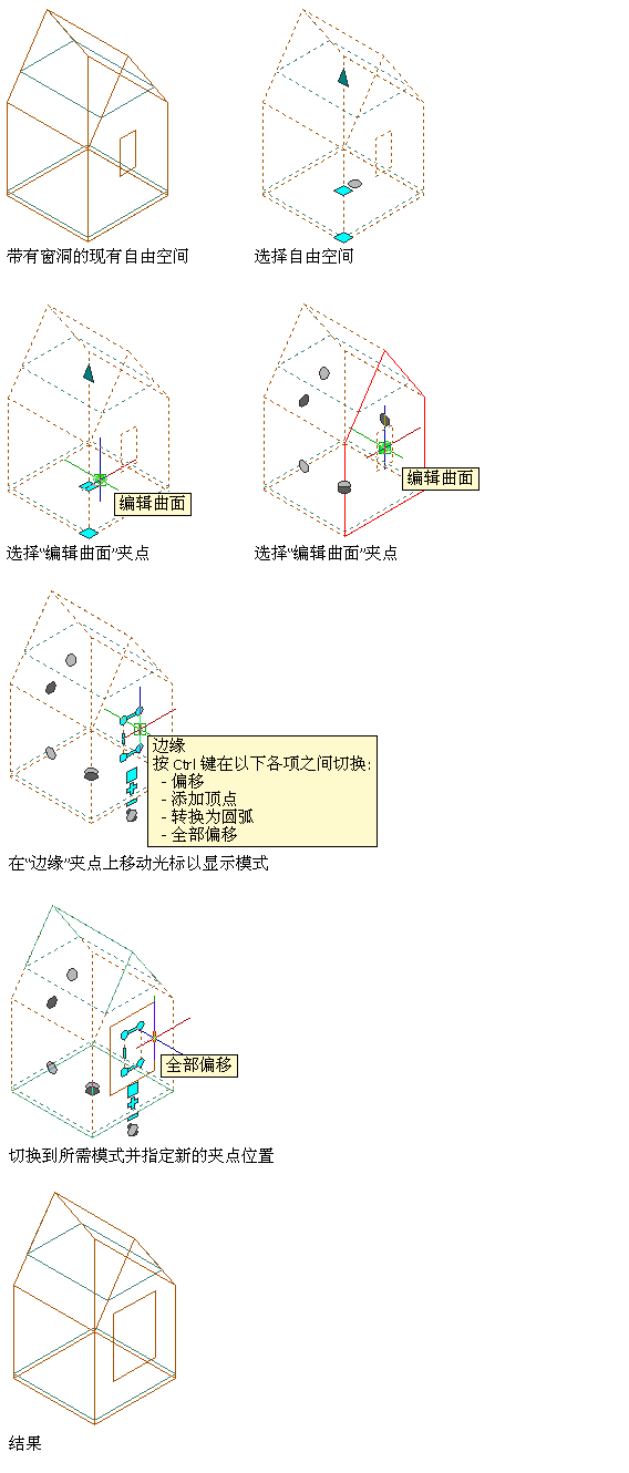

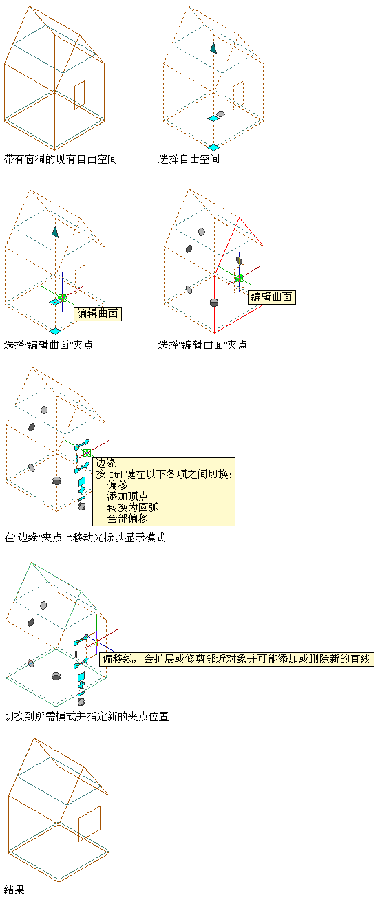

可以像在 AutoCAD Architecture toolset 中编辑任何基于轮廓的边界那样编辑三维自由空间曲面洞口。洞口边界有顶点和边缘夹点,可用于生成所需造型。
在自由空间曲面上偏移窗洞口的边
在自由空间曲面上将顶点添加到窗洞口边
在自由空间曲面上将窗洞口边转换为圆弧
在自由空间曲面上偏移窗洞口的所有边

| 使边偏移 | 将边缘移至所需位置并单击鼠标,或者输入一个值,然后按 Enter 键。 |
| 添加顶点并创建边 | 按 Ctrl 键切换到“添加顶点”编辑模式。将边缘移至所需位置并单击鼠标,或者输入一个值,然后按 Enter 键。 |
| 将选定边修改为圆弧/将选定圆弧修改为直线 | 按 Ctrl 键两次切换到“转换为圆弧/转换为直线”编辑模式。将中点拉伸至所需位置并单击鼠标,或者输入值后按 Enter 键。 |
| 使所有边按相同的距离偏移 | 按 Ctrl 键三次切换到“全部偏移”编辑模式。将选定的边移至所有边对应的所需位置并单击鼠标,或者输入值后按 Enter 键。 |
