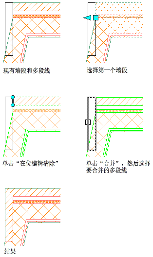

在下面的示例中,为了创建角点条件而将一个轮廓与砖饰面构件合并在一起。修改后的砖构件(优先等级较低)会替代混凝土块构件(优先等级较高)。
