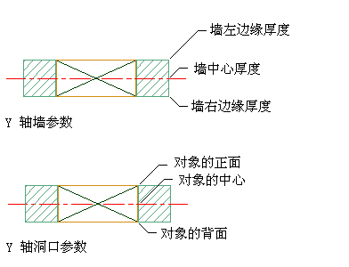

| 如果希望... | 则... |
| 使用墙的左边缘作为参照点 | 在“在 Y 轴内定位”下,在“自”中选择“墙左边缘厚度”。 |
| 使用墙的中心作为参照点 | 在“在 Y 轴内定位”下,在“自”中选择“墙中心厚度”。 |
| 使用墙的右边缘作为参照点 | 在“在 Y 轴内定位”下,在“自”中选择“墙右边缘厚度”。 |
使用负值表示从端点到起点进行测量。
| 如果希望... | 则... |
| 测量至洞口的前面 | 在“至”中选择“对象前部”。 |
| 测量至洞口的中心 | 为“至”选择“对象中心”。 |
| 测量至洞口的后面 | 在“至”中选择“对象后部”。 |
