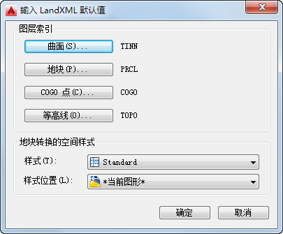

使用此过程可以为正输入的不同类型的 LandXML 数据设置默认的图层索引。您可以为各个 COGO 点、地块、曲面和等高线分别设置图层索引。
如果您没有为 LandXML 数据定义特定的图层索引,所输入的数据将放在为 LandXML 数据、TINN(曲面)、PRCL(地块)、COGO(COGO 点)和 TOPO(等高线)指定的默认图层索引上。
您还可以为那些以空间形式输入的地块定义特定的空间样式。
| 如果希望... | 则… |
| 为输入的曲面选择一个图层索引默认值 | 单击“曲面”。 |
| 为输入的地块选择一个图层索引默认值 | 单击“地块”。 |
| 为输入的 COGO 点选择一个图层索引默认值 | 单击“COGO 点”。 |
| 为输入的等高线选择一个图层索引默认值 | 单击“等高线”。 |
如果希望将 LandXML 地块以空间形式输入,请根据需要选择所需的空间样式和样式位置。
