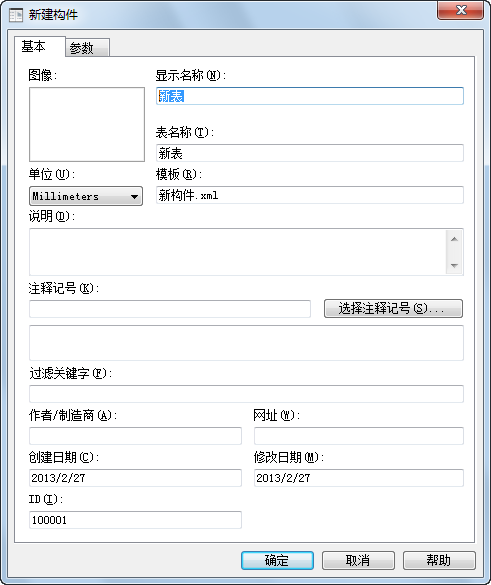

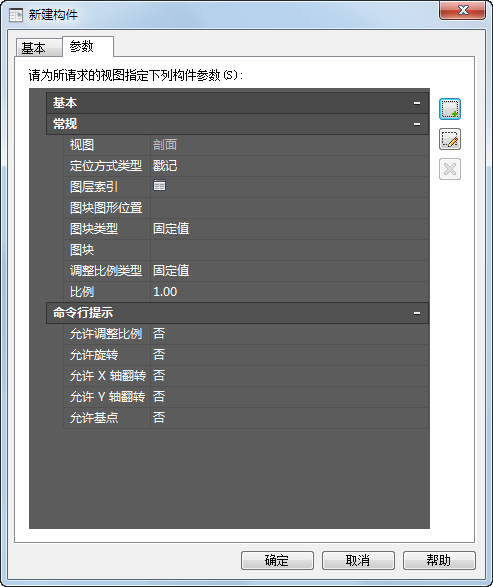

使用以下步骤可在详图构件数据库中添加构件和创建空尺寸表,以后您可以在该表中添加表示可用构件尺寸的行。添加构件时,在“新构件”对话框的“基本”和“参数”选项卡上指定的值将会用于创建一个或多个模板,以便在不同视图中绘制该构件。每个模板指定了在特定视图中放置构件时使用的 Jig(定位方式,或称绘图例程)类型。模板中可能还包含与图层和填充图案相关的信息。
. 此时将显示“新构件”对话框。
| 值名称 | 说明/操作 |
| 图像 | 在“图像”框中单击鼠标右键,单击“指定图像”,然后在选定编组的“路径关键字”值所指定的位置浏览该编组可用的图像。选择该构件后,所选图像将会显示在“详图构件管理器”的“图像”选项卡上。 |
| 显示名称 | 输入该构件在详图构件管理器中显示的名称。 |
| 表名称 | 输入该构件的尺寸表的名称。 |
| 单位 | 从下拉列表中选择一种单位。 |
| 模板 | 输入 RecipeSpec XML 文件的名称,为绘制该构件而指定的模板将包含在此文件中。 |
| 说明 | 输入该构件在“详图构件管理器”的“信息”选项卡上显示的说明。 |
| 注释记号 | 单击“选择注释记号”,浏览到或者创建一个注释记号,作为该构件的默认注释记号。 |
| 过滤关键字 | 输入搜索该构件时使用的关键字的逗号分隔列表。 |
| 作者/制造商 | 输入负责此构件的人员或其他实体的名称。 |
| 网址 | 输入作者/制造商的网站 URL。 |
