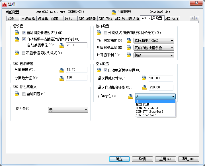

AecSpaceOffsetStandard.SetName() 方法是在基本类中实现的,不能被覆盖。需要在类的构造函数中调用该方法以便为标准注册一个名称。该名称将显示在 AutoCAD Architecture toolset 中的可用面积计算标准列表中。
下例演示了对样例项目 AecSpaceOffsetStandardSample 的调用,该项目在软件中注册为基准面积计算标准。
