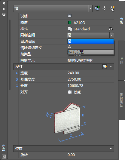

使用以下步骤可在“特性”选项板中设置用于限制关联空间边界的对象的“限制空间”特性。对于所有边界对象均可使用此方法,无论对象是否使用样式。如果在“特性”选项板中将“限制空间”特性设置为与对象样式中不同的值,则“特性”选项板中的设置将覆盖样式中的设置。
提示: 如果要定义不用作空间边界对象的墙,必须将其放置到与用作空间边界的墙不同的清除编组中。否则,清除将导致意外结果。
- 选择要设置其“限制空间”特性的对象,然后双击该对象。
- 在“特性”选项板中,在下列位置之一显示“限制空间”设置。
| 对象类型
“限制空间”特性的位置
| 建筑对象:
展开“一般”类别。
| 线条对象:
展开“高级”类别。
注: 如果在 AutoCAD Architecture toolset Object Enabler 环境(例如 AutoCAD、Civil 3D 或 Land Desktop)中打开图形,或者将 AutoCAD Architecture toolset 作为 AutoCAD 运行,则不会显示“限制空间”特性。该特性仅在 AutoCAD Architecture and MEP toolsets的完全安装中才会显示。
- 对于“限制空间”特性,选择下列选项之一:
- 按样式(是/否):该对象使用其样式中定义的“限制空间”设置。这是具有样式的对象的默认设置。
- 是:该对象可以限制关联空间。
- 否:该对象不能限制关联空间。
