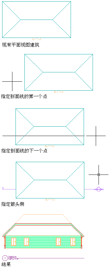

绘制剖面线后,可以从剖面线创建剖面对象或活动剖面视图。
创建剖面
