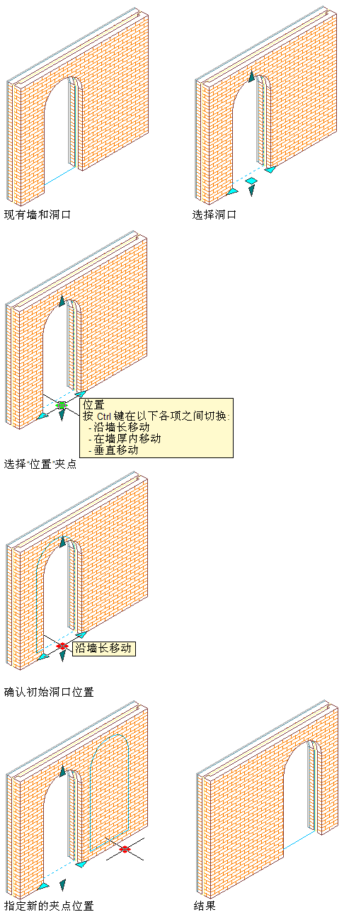

使用以下步骤可以从参照位置偏移洞口,从而沿墙修改洞口的位置。
当要将洞口定位于另一对象的指定距离处时,可使用此功能。例如,在沿墙排列的一系列洞口之间指定精确的间隔距离。
通过偏移点重新定位洞口
. 此时将显示一个标记,指示当前在洞口中的位置:左边框、洞口中心或右边框。
| 如果希望... | 则... |
| 从洞口中心测量偏移 | 选择洞口中心附近的点。 |
| 从左边框或右边框测量偏移 | 在洞口边框上选择一个点作为测量的起点。 |
选择用于测量偏移的洞口中心
可以沿墙选择一点。
指定参照点
| 如果希望... | 则... |
| 将洞口移动到参照点 | 输入 0(零)。 |
| 将洞口移动到距参照点指定的距离 | 输入偏移距离的值。 |
| 指定两点之间的测量距离,比如两个正确定位的洞口中心之间的距离 | 指定测量距离的两点。 |
沿墙重新定位的洞口
