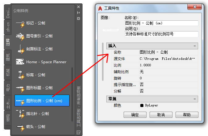

可以更改工具选项板上任何工具的特性。
只要工具位于选项板上,就可以更改其特性。例如,可以更改块的插入比例或填充图案的角度。
可在每个工具的快捷菜单中访问的“工具特性”对话框包括以下特性组:
- 命令。 控制工具弹出和工具命令字符串的显示。
- 表格。 控制表格样式、行数和列数以及延伸方向。
- “插入”、“附着”或“图案”特性。 控制与对象有关的特性,例如比例、旋转和角度。
- “常规”特性。 替代当前图形特性设置,例如图层、颜色和线型。
其他设置控制相机和剪裁特性、照明特征和视觉样式”(在 AutoCAD LT 中不可用)。
可以通过单击箭头按钮来展开和收拢类别。
