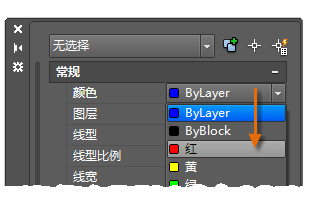

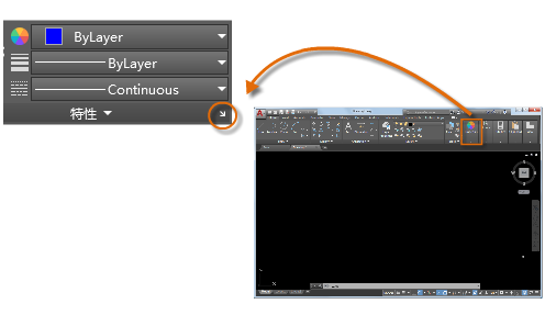

“特性”选项板是基本工具。您可以使用 PROPERTIES 命令(在命令窗口中输入 PR)、可以按 CTRL+1,或者可以单击“常用”选项卡的“特性”面板中的小箭头 - 无论您喜欢哪种方法都可以打开它。
“特性”选项板显示所有重要特性设置的列表。可以单击任何可用字段来更改当前设置。在下面的示例中,如果未选择对象,则当前颜色将从“ByLayer”更改为“红色”。然后将为所有随后创建的对象指定颜色特性“红色”。

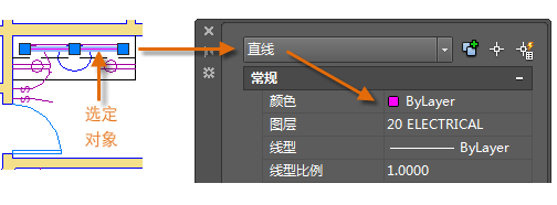

此外,您还可以使用“特性”选项板,验证并更改选定对象的特性设置。如果单击图形中的对象来选择它,您可能会在“特性”选项板中看到以下内容。
请注意,将在“特性”选项板中显示选定对象的当前特性。可以通过单击并更改设置来更改任意特性。设置为“ByLayer”的特性将从其图层中继承其设置。在上一个示例中,在 20 ELECTRICAL 图层上创建的对象为紫色,因为这是该图层上对象的默认颜色。
如果选择多个对象,则只在“特性”选项板中列出其常用特性。如果更改其中一个特性,将通过单个操作更改所有选定对象。在“修改”主题中介绍了关于选择对象的更多详细信息。

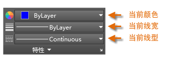

“特性”选项板占用大量空间。要快速访问最常用的特性,请使用功能区上的“特性”面板。如您所见,在此示例中,列出的特性全部由当前图层决定。
“特性”面板与“特性”选项板的工作方式一样。在选择对象时,当前特性设置将替换为指定给选定对象的特性,并且可以使用此面板轻松更改一个或多个选定对象的特性。

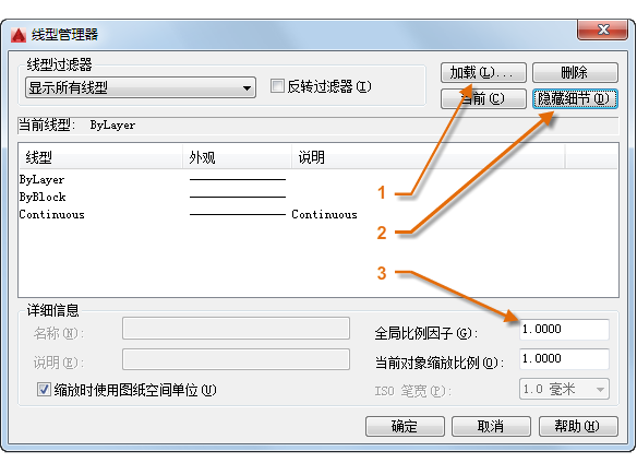

从“特性”面板指定虚线和其他不连续的线型。首先需要加载线型,然后才可以指定它。
在“线型”下拉列表中,单击“其他”。
此操作将显示“线型管理器”对话框。
执行以下步骤:
加载了您计划使用的线型后,您可以选择任何对象,并从“特性”面板或“特性”选项板指定线型。另外,可以在图层特性管理器中为任何图层指定默认线型。

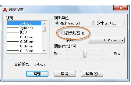

可以保留设置为 ByLayer 的线宽,也可以指定替代图层的线宽的值。在某些情况下,线宽预览看起来相同,因为它们以近似的像素宽度显示在监视器上。但是,它们将以正确的厚度进行打印。
要控制线宽的显示,请单击线宽列表底部的“线宽设置”按钮。在“线宽设置”对话框中,可以选择要显示还是隐藏线宽。
无论显示设置如何,线宽将始终以正确的比例打印。
