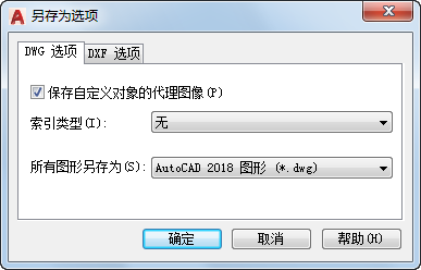

选项列表
将显示以下选项。
“DWG 选项”选项卡(“另存为选项”对话框)
控制自定义对象的显示和图形索引类型(在 AutoCAD LT 中不可用),并指定保存图形的默认文件格式。
保存自定义对象的代理图像
如果保存为早期格式,或者图形中包含其他应用程序中的自定义对象,则选择“保存自定义对象的代理图像”以保存图形文件中自定义对象的图像。(PROXYGRAPHICS 系统变量)
如果不选择此选项,图形文件中每个自定义对象的边框都将被保存。
注:
如果将包含 DWF 参照的图形文件保存为早期图形格式,则该切换不会影响 DWF 参考底图(因为 DWF 参考底图将不显示为代理对象或边框)。
确定用户保存图形时是否创建图层或空间索引。在按需加载时,使用索引来提高性能。使用索引可能会稍微增加保存图形的时间。
无
保存图形时不创建图层和空间索引。
图层
只加载打开且解冻的图层。
空间
只加载剪裁边界内的部分图形。
图层和空间
通过指定程序只加载打开、解冻和位于剪裁边界区域内的图层来优化性能。
所有图形另存为
指定保存图形的默认文件格式。也可以在“选项”对话框的“打开和保存”选项卡上设置此选项。
有关详细信息,请参见 OPTIONS。

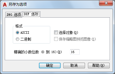

“DXF 选项”选项卡(“另存为选项”对话框)
设置图形转换文件输出选项。
格式
指定是创建 ASCII 文件还是创建二进制 DXF 文件。ASCII 格式的 DXF 文件可以使用文字编辑器阅读,与大量应用程序兼容。二进制格式的 DXF 文件更紧凑。使用二进制格式的文件的读取和写入操作速度比使用 ASCII 格式的文件更快。
选择对象
控制 DXF 文件是由选定的对象组成,还是由整个图形组成。当输出文件只包括选定对象时,块定义中仅包括选定的块参照。
保存缩略图预览图像
控制是否将缩略图预览图像保存在图形中。(THUMBSAVE 系统变量)
精确的小数位数
使用指定的精度保存文件。默认精度通常已足够;但是,可能需要为某些图形或应用程序增加该值。较低精度的优点是可减少文件大小,并在某些情况下保护知识产权。
