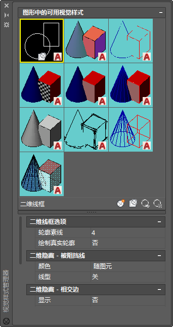

“视觉样式管理器”包含图形中可用的视觉样式的样例图像面板和以下特性面板:
用户在功能区上“视觉样式”面板中所做的更改将创建一个临时视觉样式 *Current*,该样式将应用至当前视口。这些设置不另存为命名视觉样式。
将显示以下选项。
显示图形中可用的视觉样式的样例图像。选定的视觉样式的面设置、环境设置和边设置将显示在设置面板中。
样例图像上的图标用于指示视觉样式的状态:
