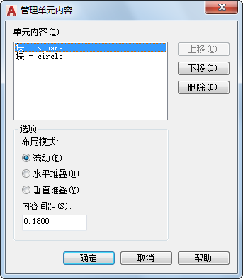

“管理单元内容”对话框
显示选定单元的内容。
TABLE(命令) 查找:编辑任何一个单元时单击鼠标右键,然后单击“管理单元内容”
访问方法
表格
选项列表
将显示以下选项。
“单元内容列表”框
按外观次序列出选定单元中的所有文字和/或块。文字用标签“表格单元文字”指示。块用块名之前的“块”指示。
内容次序按钮
上移
将选定列表框内容在显示次序的位置上移。
下移
将选定列表框内容在显示次序的位置下移。
删除
将选定列表框内容从表格单元中删除。
布局模式选项
更改单元内容的显示方向。
流动
根据单元宽度放置单元内容。
水平堆叠
水平放置单元内容,不考虑单元宽度。
垂直堆叠
垂直放置单元内容,不考虑单元高度。
内容间距
确定单元内文字和/或块之间的间距。
