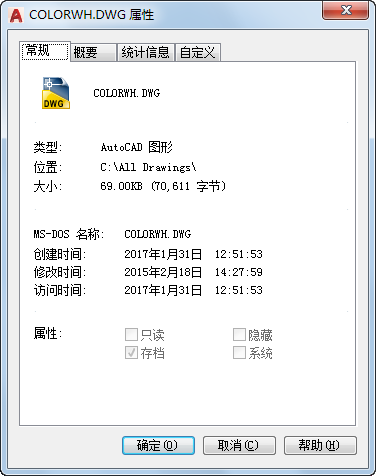

“常规”选项卡(“图形特性”对话框)
显示关于图形文件的只读信息,该文件源自操作系统。
DWGPROPS(命令) 查找
选项列表
将显示以下选项。
文件名
显示文件图标和文件名。
类型、位置、大小
显示文件类型、文件位置和文件大小。
MS-DOS 名称、创建时间、修改时间、访问时间
显示文件的 MS-DOS 名称、创建时间、上次修改和访问的日期和时间。
属性
显示系统级文件属性。可在 Windows 资源管理器中修改这些值。
只读
表明是只读文件,不会被意外修改或删除。
归档
表明为应存档的文件。此设置用于确定应该备份哪些文件。
消隐
表明是隐藏文件,除非已知文件名,否则无法查看或使用该文件。
系统
表明是系统文件。不能为图形设置“系统”属性。
