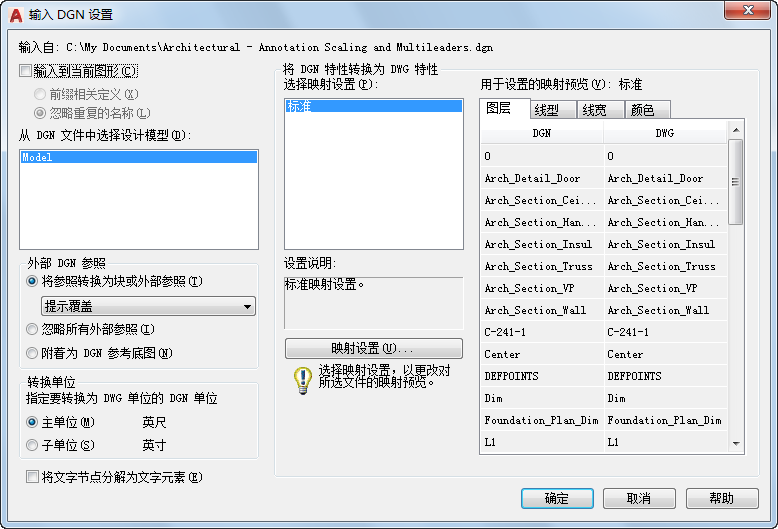

“输入 DGN 设置”对话框
指定 DGN 文件的输入设置。
DGNIMPORT(命令) 查找
选项列表
将显示以下选项。
输入到当前图形
将 DGN 文件的内容插入到当前 DWG 文件。
前缀相关定义
将 DGN 文件和模型名称作为前缀添加到将输入的对象名称中。如果加前缀的名称导致新的名称冲突,那么增量编号将附加到该名称。
忽略重复的名称
忽略 DGN 文件中任何重复的命名对象(例如图层名或标注样式),并提供给重复项的现有定义优先级。
还可以使用 DGNIMPORTMODE 系统变量控制默认设置。
注: 为了正确显示线型,当输入或附着 DGN 文件时,由 DGN 文件参照的 MicroStation RSC(资源文件)必须在计算机上的有效 AutoCAD 支持文件搜索路径中。如果找不到资源文件,您将收到一条错误消息。您可以在 OPTIONS 命令的“文件”选项卡中定义搜索路径位置。您可以将路径添加到 AutoCAD 支持文件搜索路径节点。您还可以将 RSC 文件复制到现有的支持文件搜索路径。
从 DGN 文件中选择设计模型
选择的 DGN 设计模型将输入到当前 DWG 文件的模型空间中。
V8 DGN 文件可能包含多个设计模型和图纸模型。DGN 设计模型等效于模型空间,DGN 图纸模型等效于图纸空间。因为 DWG 文件仅可以具有一个模型空间,所以需要在 DGN 文件中选择要输入的设计模型。
如果选择了设计模型并已参照到图纸模型,则图纸模型也会转换为 DWG 文件中的一个或多个布局。仅输入参照主设计模型的图纸模型。这些图纸模型将转换为图纸空间布局,并将包括显示对主设计模型的每个参照的布局视口。
外部 DGN 参照
控制在 DWG 环境中处理 DGN 参照的方式。
任何 DGN 文件均可用作参照。这些文件类型包括但不限于以下扩展名:.dgn、.dwg、.cel、.s、.h、.cgm、.rdl 和 .d 文件。但是,DXF 文件不受支持且将被忽略。
将参照转换为块或外部参照
在输入到当前图形中时,将 DGN 参照转换为块并在输入到新图形中时,将 DGN 参照转换为外部参照。
所有参照的 DGN 设计模型(包括嵌套的参照)都将转换为块或作为外部参照附着到模型空间中。
嵌套参照的关系保持不变。用于参照主文件的 DGN 设计模型中的嵌套参照称为循环参照。通过创建块并将其插入到原始主 DGN 文件,AutoCAD 可解析这些循环参照。
对图纸模型的设计模型参照和对其他图纸模型的图纸模型参照不受支持并将被忽略。通过将模型名称附加到设计文件名并用破折号 (-) 分隔可生成参照的唯一名称。如有必要,生成的块名称将被截断并且最后一个或多个字符可能将替换为数字以使文件名唯一。
通过以下选项集,可以选择是否覆盖外部参照文件:
  • 提示覆盖
  • 覆盖而不提示
  • 不覆盖
注: 如果包含 DGN 文件的文件夹是只读的,那么任何 DWG 外部参照将在“我的文档”(Windows XP) 或“文档”(Windows 7 和 Windows 8)文件夹中创建。
如果您正输入使用自定义线样式和在外部 .rsc 文件中定义的线样式的 DGN 文件,则 .rsc 文件需包括在 AutoCAD 支持路径中。
忽略所有外部参照
参照的 DGN 和 DWG 文件(在指定的 DGN 文件的外部)不包括在生成的 DWG 文件中。
如果 DGN 文件具有自参照或对包含在 DGN 文件中的其他设计模型的参照,则将包括这些参照。
附着为 DGN 参考底图
DGN 文件中的所有 DGN 外部参照将作为 DGN 参考底图输入到生成的 DWG 文件中。在输入时,参照的 DWG 文件将保留外部参照。
注: 将在此过程中创建新 DWG 文件。不会自动删除这些新的 DWG。
转换单位
为转换选择适当的转换单位。输入的 DGN 文件包含工作单位(英制单位或公制单位),称为主单位和子单位。将选定的工作单位(主单位或子单位)一对一地转换为 DWG 单位。
主单位
指定输入的 DGN 文件的一个主单位转换为一个 DWG 图形单位。
子单位
指定输入的 DGN 文件的一个辅单位转换为一个 DWG 图形单位。
注: 选定的 DGN 文件的主单位和子单位显示在按钮旁边,以供参考。
将文字节点分解为文字元素
DGN 文件中的文字节点元素是指存储为一个元素的多行文字,并且与 MTEXT 对象类似。选中此选项可以保留跟在路径后面的文字。
如果清除该选项,则将多行文字保持为单个多行文字对象。
如果选中此选项,则将多行文字分隔成单个文字对象。选择此选项可在输入包含沿曲线式路径创建的文字的 DGN 文件时保持视觉逼真度。第一个字符确定文字对象的位置和旋转。
将 DGN 特性转换为 DWG 特性
选择并管理在当前 DGN 输入中使用的映射设置。
选择映射设置
显示当前定义的映射设置。
“标准”是默认的映射设置,使用该设置,可以从要输出的图形中提取数据并将自动映射应用到 DGN 图层、线型、线宽和颜色(如映射预览中所示)。
设置说明
显示选定映射设置的说明。
映射设置
打开“DGN 映射设置”对话框,从中可以创建新映射设置以及重命名、修改或删除现有映射设置 (DGNMAPPING)。
设置的映射预览: 标准
在 DGN 列中列出输入的 DGN 文件的所有特性,在 DWG 列中列出选定映射设置的所有特性。
注: 外部参照文件特性不在映射预览中列出。
