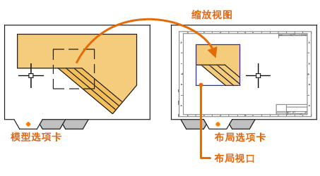

主题更新:为了清楚起见,已修订了文字部分。 布局视口是显示模型空间的视图的对象。 在布局的图纸空间中创建、缩放并放置它们。
在每个布局上,可以创建一个或多个布局视口。每个布局视口类似于一个按某一比例和所指定方向来显示模型视图的闭路电视监视器。
当使用 MVIEW 命令创建新的布局视口时,使用以下方法之一指定要在其中显示的视图:

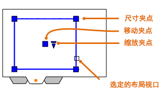

创建布局视口后,可以更改其大小和特性,还可按需对其进行缩放和移动。
为防止意外平移和缩放,每个布局视口都具有“显示锁定”特性,可启用或禁用该特性。您可以通过“特性”选项板、快捷菜单(当布局视口处于选定状态时)、功能区上“布局视口”选项卡中的按钮,以及状态栏上的按钮(当一个或多个布局视口处于选定状态时)访问此特性。
