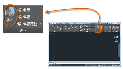

通常,每个块都是单个图形文件,可能保存在具有类似图形文件的文件夹中。当需要将块插入到当前图形文件中时,可以使用 INSERT 命令(或在命令窗口中输入 I)。

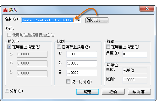

在第一次将图形作为块插入时,需要单击“浏览”以找到图形文件。确保将块组织到容易查找的文件夹。
插入后,将在当前图形中存储块定义。此后,可以从“名称”下拉列表中选择它,而无需单击“浏览”按钮。
提示: “插入”对话框中的默认设置通常是可接受的。选择块名后,单击“确定”,然后在图形中指定其位置。以后可以旋转它(如果必要)。
请注意,插入块时,它将在指示的点处附着到光标。此位置称为插入点。默认情况下,插入点是原始图形的原点 (0,0)。

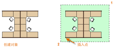

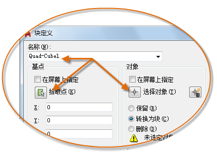

  1. 创建块的对象。
  2. 启动 BLOCK 命令。
  3. 输入块的名称,在本例中为 Quad-Cube。
  4. 选择为块创建的对象(单击 1 和 2)。
  5. 指定块插入点。
可以将步骤 3、4 和 5 的信息以任意顺序输入到“块定义”对话框。
创建块定义后,可以根据需要插入、复制和旋转块。
如果需要进行更改,您可以使用 EXPLODE 命令将块分解回其部件对象。在下图中,右侧的卫生洁具已分解和修改。
在本示例中,您可以从分解的块中的对象创建新的块定义。
