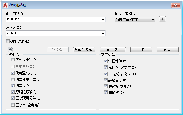

  1. 依次单击“注释”选项卡 > “文字”面板 > “查找”。 查找
  2. 键入要查找的文字,然后按 Enter 键。您可以输入通配符以定义文本字符串。
    将显示“查找和替换”对话框。
  3. 键入要用于替换已找到文字的文本字符串。
    例如,如果图形中有若干相似零件,但您需要将它们全部更改为 4384K61,则在“查找内容”框中输入 4384K6? 并在“替换为”框中输入 4384K61。
  4. 可选。从“查找位置”下拉选项中选择您要查找文字对象的区域。可以用“选择对象”按钮临时关闭该对话框,并创建或修改选择集。
  5. 如有必要,展开对话框以设置搜索和文字类型选项。
    注: 如果您要在“查找内容”字段中使用通配符,确保选中“使用通配符”。
  6. 执行以下操作之一:
    • 单击“查找”\“查找下一个”以放大到每个实例。对于任何您要更新文字的实例,请单击“替换”。
    • 单击“全部替换”以更新所有与搜索条件匹配的实例。

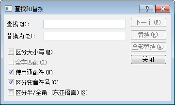

在多行文字对象中查找和替换文字
  1. 双击该多行文字对象。
  2. 单击“文字编辑器”选项卡 > “工具”面板 > “查找和替换”。 查找
    将显示“查找和替换”对话框。
  3. 执行以下操作之一:
    • 单击“查找下一个”以亮显每个实例。对于任何您要更新文字的实例,请单击“替换”。
