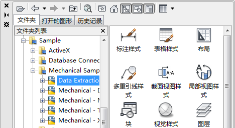

“设计中心”窗口左侧的树状图以及设计中心选项卡可以帮助用户查找内容并将内容加载到内容区中。
“设计中心”选项卡
访问内容的几种方式 -“文件夹”、“打开图形”和“历史记录”选项卡。
文件夹列表
单击树状图中的项目,在内容区中显示其内容。单击加号 (+) 或减号 (-) 可以显示或隐藏层次结构中的其他层次。双击某个项目可以显示其下一层次的内容。在树状图中单击鼠标右键将显示带有若干相关选项的快捷菜单。
