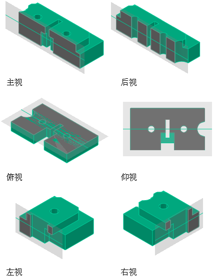

将截面对象与相对于 UCS 的正交方向对齐。
包含所有三维对象的截面对象是通过相对于 UCS(而非当前视图)的指定方向创建的。该选项将创建处于“截面边界”状态的截面对象,并且活动截面会打开。
