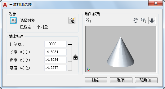

当您使用 3DPRINT 或 3DPRINTSERVICE 命令时,会显示“三维打印选项”对话框。您可以查看和修改尺寸或指定输出比例,而不影响总体比例。
当您选择包含混合对象类型的块或外部参照 (xref) 时,仅三维实体和无间隙网格对象会发送到 Print Studio 或保存在 STL 文件中。其他对象将被放弃。
将显示以下选项。
指定对象和选择过滤器以进行三维打印。
显示绘图区域,可在其中选择要打印的对象。要从选择集中删除对象,请按住 shift 键并选择对象。
显示“快速选择”对话框,从中可以指定选择集过滤器,例如颜色或图层特性。
通过设置比例或尺寸,设置打印对象的尺寸。
指定选定三维对象的比例。
通过指定输出的 X 尺寸来设置尺寸。
通过指定输出的 Y 尺寸来设置尺寸。
通过指定输出的 Z 尺寸来设置尺寸。
提供选定三维实体和无间隙网格的动态预览。如果修改输出尺寸,预览不会受到影响。
设定显示以使图像布满预览窗口。可重新调整此对话框的大小。如果需要,可以放大预览。
在“预览”窗口内水平和竖直移动图像。也可以通过在移动鼠标时按住鼠标滚轮来进行平移。
更改预览的比例。要放大或缩小,请选择此按钮,然后按住鼠标左键并向上或向下拖动。
也可以滚动鼠标滚轮随时放大或缩小。
使用鼠标拖动图像时在预览窗口内旋转图像。
