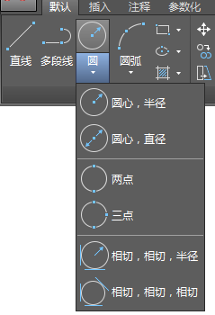

CIRCLE 命令的默认选项需要您指定中心点和半径。
在下拉菜单中提供了其他的圆选项:
或者,您也可以在“命令”窗口中输入 CIRCLE 或只输入 C,并单击以选择一个选项。如果执行此操作,您可以指定中心点,也可以单击其中一个亮显的命令选项,如下所示。

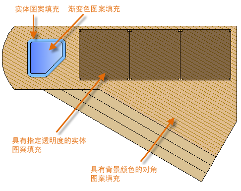

提示: 如果将填充图案设置为实体或渐变填充,还要考虑在“图案填充创建”选项卡上设置透明度级别以达到有趣的重叠效果。
以下是一些如何使用实体填充图案的样例:

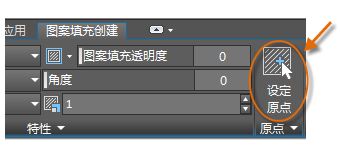

提示: 如果需要在图案填充中对齐图案(可能就像上面的甲板一样),请使用“设定原点”选项来指定对齐点。
