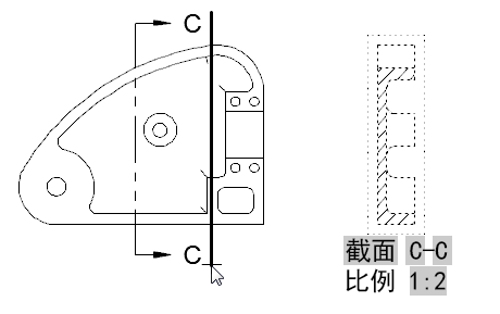

将显示以下选项。
此面板仅当从 Inventor 模型创建截面视图时才可见。可以查看哪些选项取决于选定模型的特性。仅可以编辑设计视图的值。
指定用于选定截面视图的显示样式。
指定用于视图的比例。可以从下拉列表中选择标准比例,或直接输入非标准比例。
显示要显示在选定视图中的对象列表。
指定从截面视图创建的视图是否继承剖切。
显示“视图选项”对话框。此对话框用于指定如何定位创建的截面视图,以及如何显示 Inventor 参照零件。
仅在截面视图被放置在布局中后,才能启用此面板中的选项。
仅在截面视图被放置在布局中后,此选项才可用。
指定深度距离,可将剖切线的剪切平面以外的几何图形包含在截面视图中或从中删除。
仅在截面视图被放置在布局中后以及在“深度”中选定了“距离”选项时,此选项才可用。
为剖切线和生成的截面视图指定标签。
程序始终从图形中确定下一个可用的截面标签。默认情况下,将排除标签 I、O、Q、S、X 和 Z,但可以手动覆盖这些标签。可以在“修改截面视图样式”对话框中指定要排除的字母。
指定是否为当前截面视图显示截面视图标签文字。
指定图案填充是否显示在当前截面视图中。

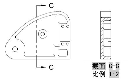

将其放置在绘图区域中后,可以移动截面视图,而无需强制退出该命令。
保存更改并退出“截面视图创建”功能区上下文选项卡。
退出“截面视图创建”功能区上下文选项卡,而不必保存所做的更改。
