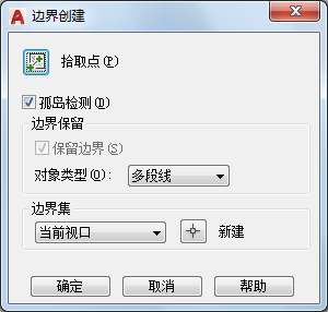

BOUNDARY(命令) 查找
将显示以下选项。
根据围绕指定点构成封闭区域的现有对象来确定边界。
控制 BOUNDARY 命令是否检测内部闭合边界,该边界称为孤岛。
控制新边界对象的类型。BOUNDARY 将边界作为面域或多段线对象创建。
定义通过指定点定义边界时,BOUNDARY 要分析的对象集。
根据当前视口范围中的所有对象定义边界集选择此选项将放弃当前所有边界集。
提示用户选择用来定义边界集的对象。BOUNDARY 仅包括可以在构造新边界集时,用于创建面域或闭合多行段的对象。
有关此对话框中的选项的详细信息,请参见 HATCH 命令。
