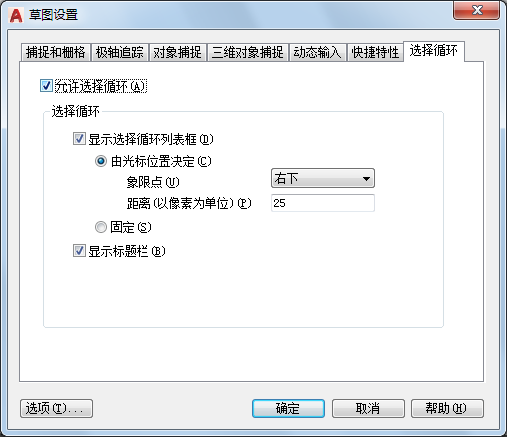

更改设置以在重叠对象上显示选择对象。
DSETTINGS(命令)
“选择循环”允许您通过按住 Shift + 空格键来选择重叠的对象。您可以控制是否显示蓝色光标图标以指示重叠对象,您还可以配置“选择”列表框的显示设置。
若要过滤显示的子对象(顶点、边或面)的类型,请使用 SUBOBJSELECTIONMODE 系统变量。(在 AutoCAD LT 中不可用。)
控制选择循环功能是否处于启用状态。(SELECTIONCYCLING 系统变量)。
显示“选择”列表框,其中列出了在拾取框光标的当前位置可能选择的所有重叠对象。
相对于光标移动列表框。
指定光标将列表框定位到的象限。
指定光标与列表框之间的距离。
列表框不随光标一起移动,仍在原来的位置。若要更改列表框的位置,请单击并拖动。
若要节省屏幕空间,请关闭“选择”列表框中的标题栏。
