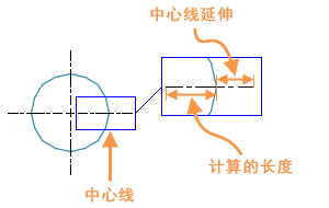

中心线
您可以通过选择两个线段来创建关联中心线。
将在所选两条线的起始点和结束点的外观中点之间创建一条中心线。在选择非平行线时,将在所选直线的假想交点和结束点之间绘制一条中心线。
中心线将平分两条相交线的角度。在此示例中,拾取点的位置定义中心线的方向。
