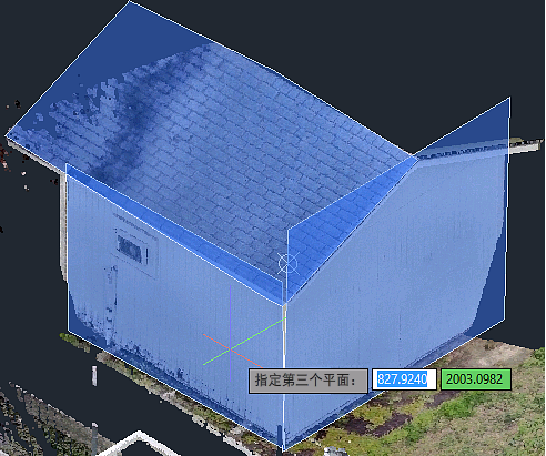

在点云中分段点数据
ReCap 还会分段点数据,这是一个在表示平面和圆柱面的点云中标识多组点的过程。AutoCAD 可从这些点云线段创建二维几何图形。

从分段点云创建几何图形
可以从分段点云中推断的几何图形有很多种。
从剖切的点云提取二维几何图形。
通过剖切点云,您还可以采用另一种方法从中提取几何图形。PCEXTRACTSECTION 命令可标识点云中基本的二维几何图形并创建二维线图形。默认情况下,会在与截面平面重合的平面上创建该几何图形。
您可以定义要提取的几何图形、创建它时所在的图层、生成的二维直线或多段线的颜色、多段线的宽度,以及公差设置。
