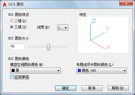

将显示以下选项。
指定二维或三维 UCS 图标的显示及其外观。
显示二维图标,不显示 Z 轴。
显示三维图标。
控制选中三维 UCS 图标时 UCS 图标的线宽。
显示 UCS 图标在模型空间中的预览。
按视口大小的百分比控制 UCS 图标的大小。默认值为 50,有效范围为 5 到 95。注意,UCS 图标的大小与显示它的视口大小成比例。
控制 UCS 图标在模型空间视口和布局选项卡中的颜色。
控制 UCS 图标在模型空间视口中的颜色。
控制 UCS 图标在布局选项卡中的颜色。
将选定的模型空间图标颜色应用于所有轴的二维 UCS 图标。
