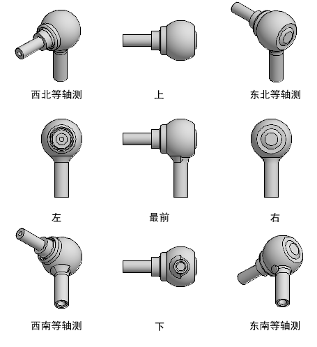

指定要用于基础视图的方向。
要为模型使用模型空间中的相同方向,可以选择当前选项。否则,可以从以下预设的方向选择:

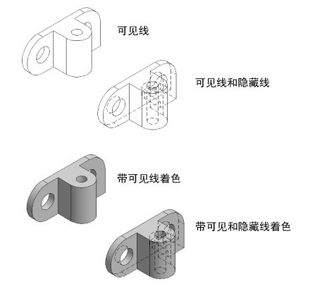

指定要用于基础视图的显示样式。

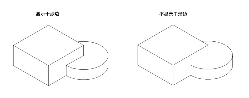

打开或关闭干涉边的可见性。当一个或多个实体彼此相交时,将出现干涉边。启用干涉边的可见性后,程序将在实体相交的位置绘制一条线。

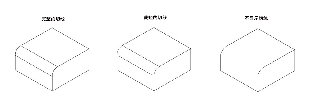

打开或关闭相切边的可见性。相切边可标记平面与圆边之间的过渡,该过渡通常显示为圆角边。
