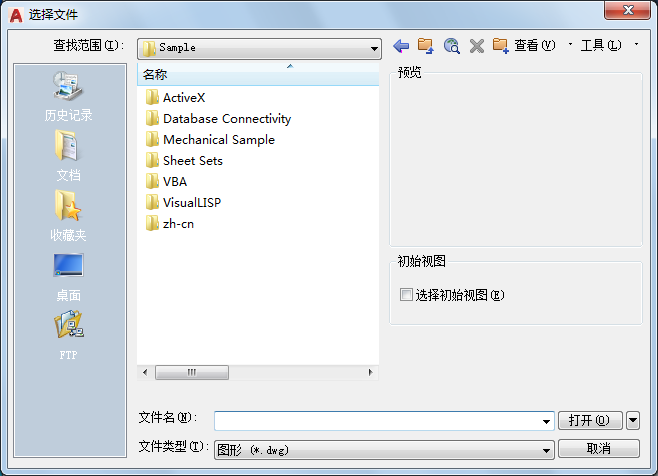

标准文件选择对话框
执行几个命令时会显示标准文件选择对话框,从中可以浏览本地和网络驱动器、FTP 站点以及 Web 文件夹来选择文件。然而各个对话框都有所不同,以下是可能的选项列表。

选项
为某些标准文件选择对话框提供附加选项。
数字签名
在保存图形时,提供用于将数字签名添加到图形的选项。
“文件”列表
显示位于当前路径并属于选定文件类型的文件和文件夹。使用对话框中的“查看”菜单可以在“列表”视图和“详细信息”视图之间切换。
预览
在对话框中选择“查看”“预览”时,将显示选定文件的位图。要将位图和图形文件一起保存,请使用“选项”对话框的“打开和保存”选项卡上的“保存缩略图预览图像”选项。
文件名
显示在“文件”列表中选择的文件的名称。如果选择了多个文件,“文件名”将每个选定文件显示在引号 ("") 中。输入多个文件名时必须使用引号 ("")。可以使用通配符过滤“文件”列表中显示的文件。
文件类型
保存文件时,“文件类型”指定保存文件的格式。
选择初始视图
如果图形包含多个命名视图,则在打开图形时将显示指定的模型空间视图。
立即更新图纸并查看缩略图
反映 UPDATETHUMBNAIL 系统变量的当前设置。将暂时覆盖此选项,但不会更改 UPDATETHUMBNAIL 的当前设置。
打开
根据特定文件选择对话框的用途,打开或保存选定的文件,或输入前一个对话框中的选定文件夹的路径。某些文件选择对话框可能会包括附加选项,可单击“打开”按钮旁边的箭头来访问这些选项。
以只读方式打开
以只读模式打开一个文件。用户不能用原始文件名来保存对文件的修改。
局部打开(在 AutoCAD LT 中不可用)
显示“局部打开”对话框。可以打开和加载局部图形,包括特定视图或图层中的几何图形。仅可为 AutoCAD 2004 或更高版本格式的图形使用 PARTIALOPEN 命令。
以只读方式局部打开(在 AutoCAD LT 中不可用)
以只读模式打开指定的图形部分。
