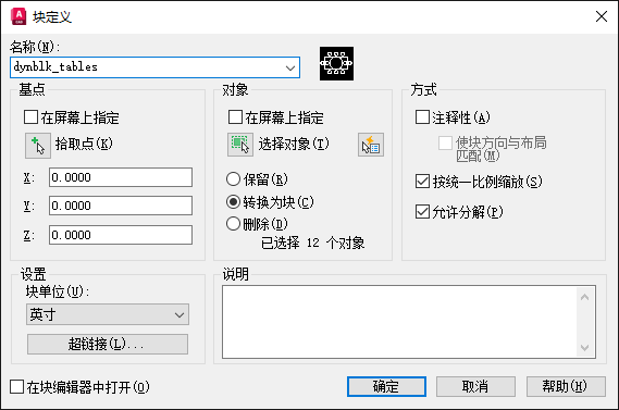

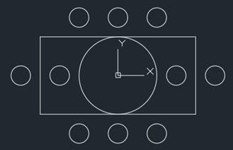

创建您自己的动态块,其中可包含不同的桌子和椅子配置。
借助可见性状态,可以创建包含任意数目的不同配置的块。在此示例中,您将创建一个块,该块可以表示配有 4 把椅子的圆桌或配有 8 把椅子的矩形桌。

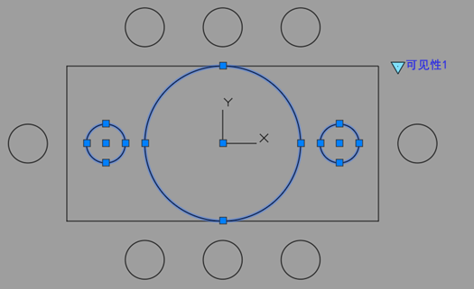

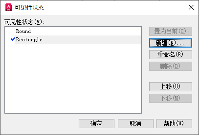

现在,您已准备好定义此块的动态部分。在此示例中,将定义 2 种可见性状态。可见性状态用于定义在选定该状态时哪个几何图形可见。不必担心,该几何图形在您最终尝试时将变得更清晰。

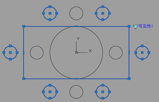

这样便创建了两种状态,但仍需要定义在每种状态中禁用哪些对象。此时在功能区上有一个包含所创建的两种可见性状态的下拉列表。
