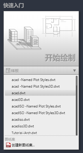

Autodesk 提供了多个随 AutoCAD 一起安装的样板。可以从“样板”下拉列表中的“开始”选项卡访问这些样板。
虽然这些样板是您开始操作的好地方,但它们可能没有您所需的设置。

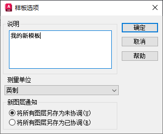

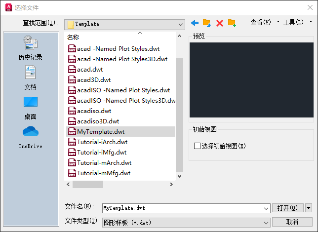

要对样板进行更改,您需要将其打开。打开样板与打开图形类似。
或在命令提示下键入“open”。
您应该会看到随 AutoCAD 一起安装的样板。

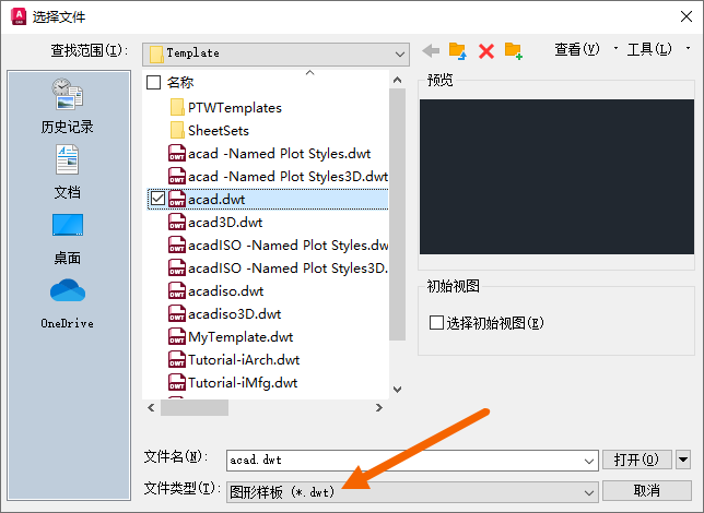

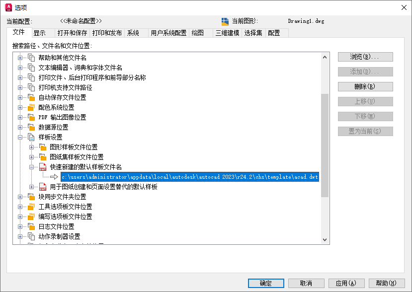

现在,已创建并保存了样板,即可开始使用它。默认情况下,开始绘制新图形时,AutoCAD 将根据在“QNEW 的默认样板文件名”(在此例中为“acad.dwt”)中指定的样板创建图形。让我们更改此设置,以使用新样板开始绘制新图形。
或在命令提示下键入“options”。
或双击文件路径以浏览。
现在,当开始绘制新图形时,AutoCAD 将使用“MyTemplate”。

现在,让我们开始编辑样板。编辑样板与编辑图形类似。按照上述步骤打开“MyTemplate”。

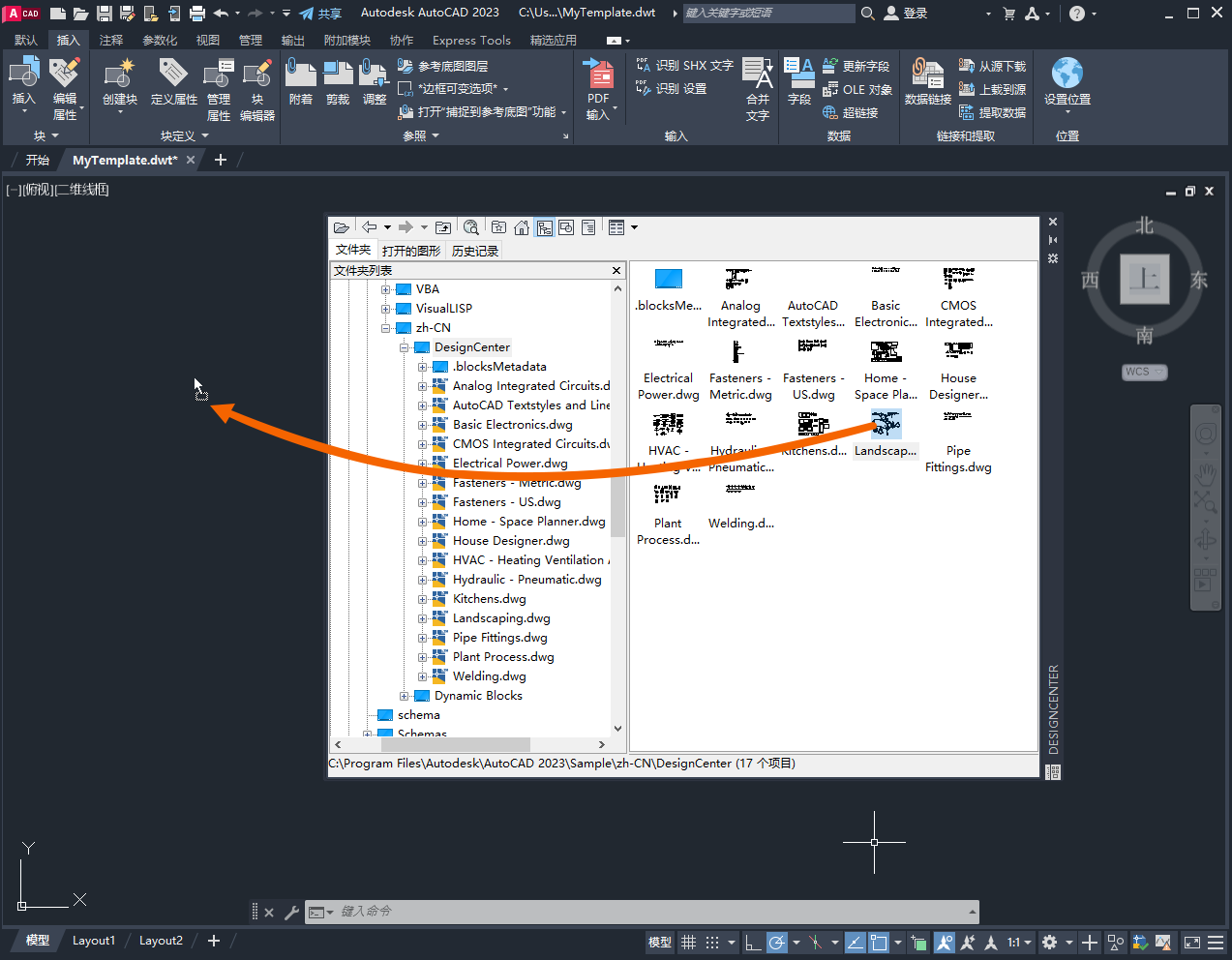

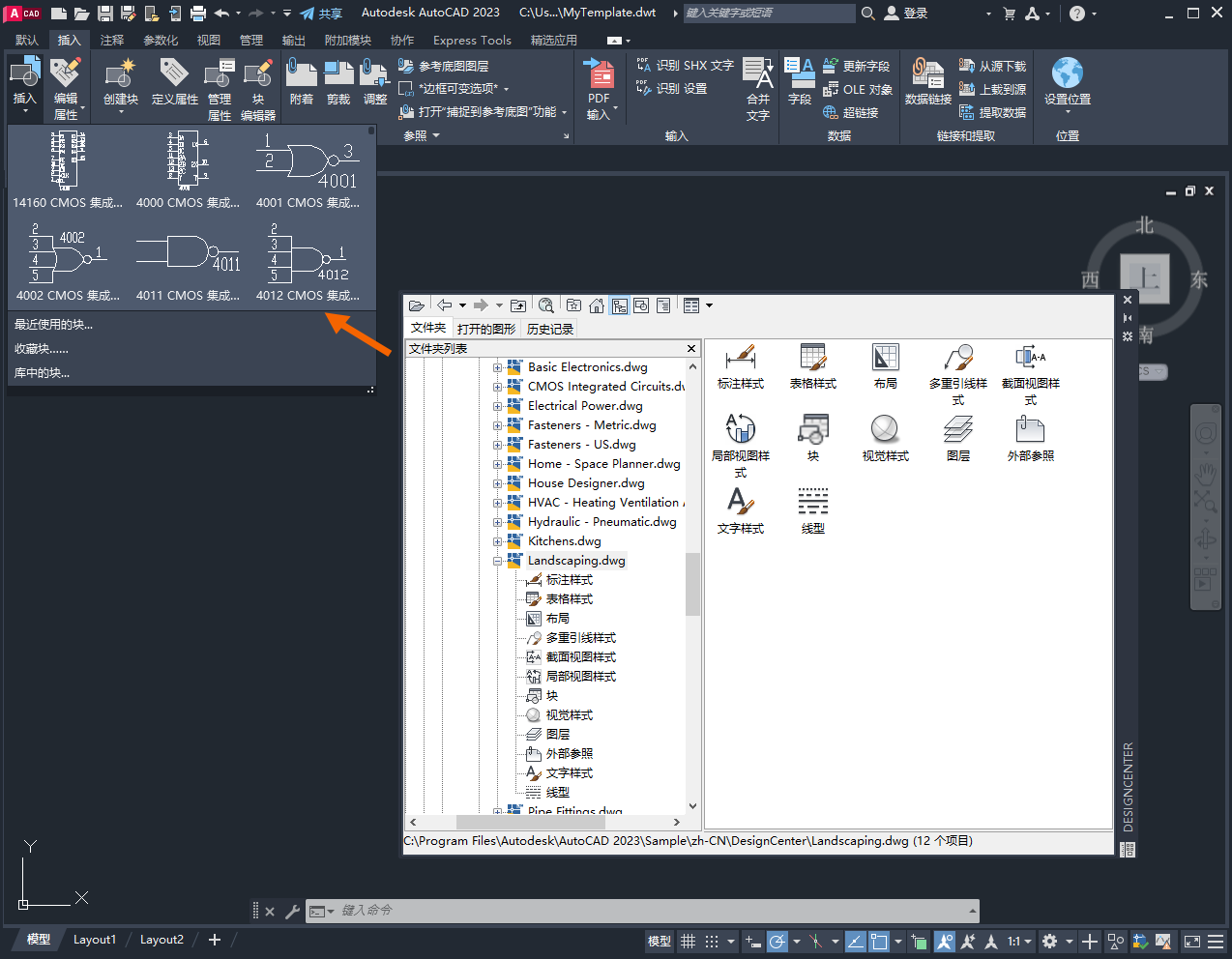

设计中心可用于向样板中添加图层、命名样式和块。
或在命令提示下,键入“adcenter”。
将“Landscaping.dwg”中的图层、块和样式添加到样板中。
现在,在“Landscaping.dwg”中定义的命名样式、块和图形设置在“MyTemplate”中立即可用。
创建新图形以测试“MyTemplate”,并验证块在新图形中是否可用。
