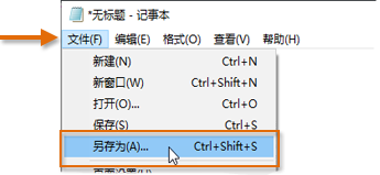

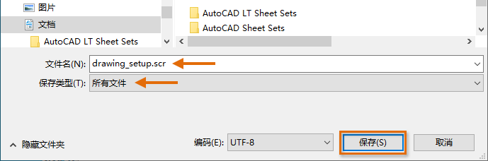

以下步骤将创建一个脚本文件,如下所示:
“记事本”将打开,并显示一个空文档。
-LAYER m title_block c 6 title_block RECTANG 0,0 828,552 OSMODE 35 ORTHOMODE 1 GRIDMODE 0 ZOOM E
; Creates a new layer -LAYER m title_block c 6 title_block ; Draws a rectangle RECTANG 0,0 828,552 …

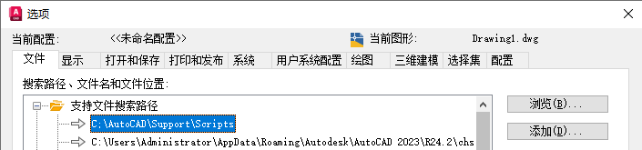

可以运行任何文件夹中的脚本文件,但建议将脚本文件存储在标识为“AutoCAD 支持文件搜索路径”一部分的共享文件夹中。这样可确保脚本文件与您可能拥有的其他自定义文件一起存储,从而方便每个用户运行它们。

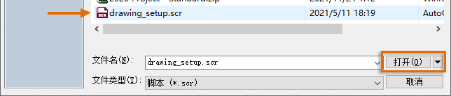

创建脚本文件后,可以在 AutoCAD 中使用 SCRIPT 命令运行该脚本文件。
以下步骤介绍了如何运行先前在“创建脚本文件”部分下创建的“drawing_setup.scr”文件:

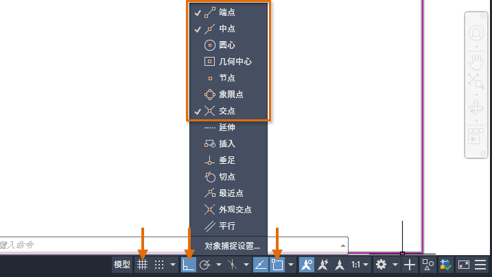

您应该会注意到,图形的范围现在在“title_block”图层上显示了一个大小为 828 x 552 单位的矩形。此外,如果您查看状态栏,应该会注意到三个执行对象捕捉已启用,并且正交模式处于启用状态且栅格模式处于禁用状态。

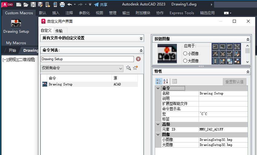

可以定义包含“SCRIPT”命令的宏,以通过功能区按钮运行特定脚本。以下是启动“SCRIPT”命令,然后运行名为“drawing_setup.scr”的脚本文件的宏的可能模样:
^C^C_script drawing_setup.scr
有关自定义功能区的信息,请参见“您尝试过吗:设计自己的功能区”主题。

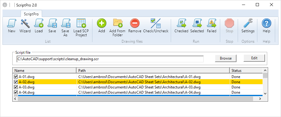

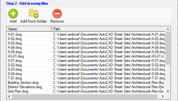

可以从以下位置下载 ScriptPro:http://knowledge.autodesk.com/support/autocad/downloads/caas/downloads/content/autodesk-customization-conversion-tools.html

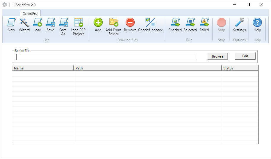

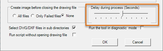

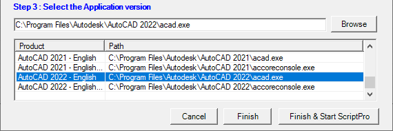

以下步骤介绍了如何使用已下载并安装的 ScriptPro:
现在,ScriptPro 应该会显示。
借助“图形列表”文件,可以根据需要将选定图形文件加载回 ScriptPro,以重新运行脚本文件。
ScriptPro 开始处理每个已选中的图形,然后根据进度更新“状态”列。
