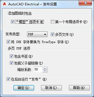

  5. 在 AutoCAD Electrical toolset 的“发布设置”对话框中,选择 PDF 作为发布类型。
  6. 选中“多页文件”。
  7. 检查是否要用 TrueType 字体替换 SHX 字体。
    • 使用 Truetype 文字字体的文字对象在 PDF 文件中是可搜索的。
    • 使用 SHX 字体的文字对象在 PDF 文件中将绘制为图形。文字值将作为注释添加到 PDF 文件中,并可以通过在注释中搜索找到它。
  8. 选中“包含书签”,以将项目结构作为书签添加到 PDF 文件。
  9. 选中“包括父子超链接”。
  10. 定义缩放系数,以控制 PDF 文件缩放到您跳转到的对象的接近程度。输入从 1 到 100 的值。
  11. 单击“确定”。
    “发布”对话框将会显示,并预先选择了 PDF 和多页。
  12. 如果在“AutoCAD Electrical toolset – 发布设置”对话框中选择了包含书签,请单击“发布选项”,然后清除“创建书签”。
    注: 如果同时选择了 AutoCAD Electrical toolset 和 AutoCAD 书签,则 PDF 文件将包含项目结构书签和图纸列表书签。
  13. 根据需要调整其他选项。
  14. 单击“发布”。
