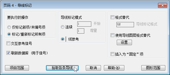

  5. 单击“原理图”选项卡 “插入导线/线号”面板 “插入线号”下拉列表 “线号”。 查找
  6. 在“页码 4 - 导线标记”对话框中,单击“拾取各条导线”。
  7. 按如下所述对提示做出响应:
    选择对象: 
     选择位于线参考 403 (1) 上两个按钮之间的导线段,然后单击鼠标右键
    已放置线号。

  1. 单击“原理图”选项卡 “插入导线/线号”面板 “插入线号”下拉列表 “线号”。 查找
  2. 在“表 4 - 导线标记”对话框中,单击“整个图形”。
    线号将被指定给图形中的各个导线段。

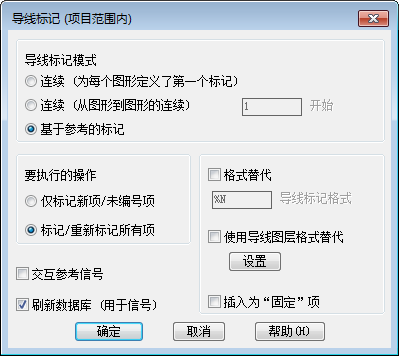

添加项目范围内的线号
  2. 在“表 4 - 导线标记”对话框中,单击“整个项目”。
  3. 在“导线标记 (整个项目)”对话框中,验证:
    导线标记模式:  基于参考的标记
    要执行的操作:  标记/重新标记所有项
    刷新数据库 (用于信号)
  4. 单击“确定”。
  5. 在“选择要处理的图形”对话框的“项目图形列表”区域中,按住 SHIFT 键并选择“AEGS03.dwg”和“AEGSO04.dwg”。单击“处理”。
  6. 验证 AEGS03.dwg 和 AEGS04.dwg 是否已列为要处理的图形,然后单击“确定”。
  7. 如果系统要求您保存图形,请单击“确定”。
    将处理选定图形的线号。
