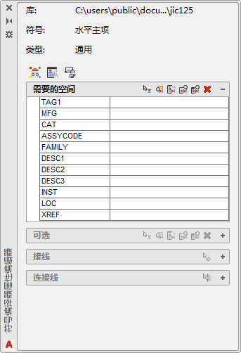

  1. 如果“符号编译器属性编辑器”不可见,
    请单击“符号编译器”选项卡 “编辑”面板 “选项板可见性切换”。 查找
    使用此选项板可以为矩形指定属性,并设置每个属性的高度和对正。此选项板可显示您可以插入并定义为符号一部分的 AutoCAD Electrical toolset 属性。在符号上插入某个属性后,将在该属性旁边显示一个复选标记,并且您无法再次将其插入。AutoCAD Electrical toolset 对每个属性只允许插入一次。
  2. 在“符号编译器属性编辑器”中,选择“TAG1”并单击“特性”工具。

  3. 单击“插入属性”工具。
    将该属性插入到矩形上方。
    在“符号编译器属性编辑器”中,请注意 TAG1 属性旁边的复选标记。继续放置其余属性。
