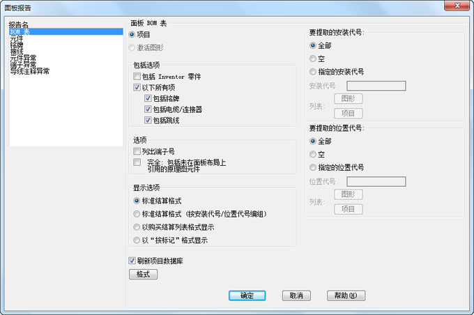

“面板报告”对话框
从面板元件、铭牌和端子生成报告提取信息。
查找
输入命令:AEPANELREPORT
选项列表
将显示以下选项。
注: 选项因选定的报告名称而异。
报告名称
指定要运行的报告。
报告范围
指定是处理项目、激活图形还是选定对象。如果选择了项目,则某些报告会提供一个选项以选择要处理的图形。
要提取的安装代号
基于安装代号值过滤为报告提取的信息。
所有
提取所有元件,而不管是否具有安装代号值。
空
仅提取不具有安装代号值的元件。
指定的安装代号
仅提取安装代号值与该框中输入的值匹配的元件。支持通配符。
  • “图形”。从激活图形中使用的值列表中选择一个或多个安装代号值。
    注: 如果选中 BOM 表选项“包括 Inventor 零件”,则“图形”将处于禁用状态。
  • “项目”。从项目中使用的值列表中选择一个或多个安装代号值。
要提取的位置代号
基于位置代号值过滤为报告提取的信息。
全部
提取所有元件,而不管是否具有位置代号值。
空
仅提取不具有位置代号值的元件。
指定的位置代号
仅提取位置代号值与该框中输入的值匹配的元件。支持通配符。
  • “图形”。从激活图形中使用的值列表中选择一个或多个位置代号值。
  • “项目”。从项目中使用的值列表中选择一个或多个位置代号值。
刷新项目数据库
指定使用最新的图形信息更新项目数据库。
重新显示上次运行情况
显示上次提取的报告。
格式
打开一个对话框,可以在其中选择格式 (.set) 文件。使用格式文件预定义要包含的字段、字段顺序等。
仅 BOM 表报告
包括选项
包括 Inventor 零件
如果您的项目链接到 Inventor 部件,此复选框将处于选中状态。指定在报告中包括链接的 Inventor 部件中的电气零件。在 AutoCAD Electrical toolset 图形和 Inventor 部件中都显示的链接装置在报告中不会重复出现。
以下所有项
指定在报告中包括铭牌、电缆、连接器和跳线信息。使用单独的复选框可包括或排除其中的每项信息。
选项
列出端子号
以格式“排 ID:端子号”列出每个单独的端子。否则,来自同一端子排的端子将合并为包含数量的一个条目。
完整
指定在报告中包括不存在于任何面板布局上的所有原理图元件信息。
显示选项
标准结算格式
合并并结算具有相同目录信息的元件。子装配条目和多个目录值将报告为行条目,直接跟在主目录条目之后。
标准结算格式(按安装代号/位置代号编组)
合并并结算具有相同目录、安装代号和位置代号值的元件。子装配条目和多个目录值将报告为行条目,直接跟在主目录条目之后。
以购买结算列表格式显示
将报告每个目录值并将其结算为单个行条目。子装配条目和多个目录值将报告为单独的行条目。
以“按 TAG”格式显示
指定元件标记或端子标记的所有实例将报告为单个行条目。
仅元件报告
选项
包括铭牌
指定在报告中包括铭牌信息。
包括端子
指定在报告中包括端子信息。
跳过具有以下特征的元件
空的装置标记值
指定排除任何不具有标记值的面板示意图。
空的制造商/目录值
指定排除任何未指定目录的面板示意图。
仅元件和端子异常报告
报告条件
面板条目不在原理图上
列出不具有相关原理图端子的面板端子。
原理图条目不在面板上
列出不具有相关面板端子的原理图端子。
多个实例
列出显示为存在重复的面板端子。
原理图和面板之间不匹配
列出端子的面板表达与示意图表达之间的数据不匹配情况。
