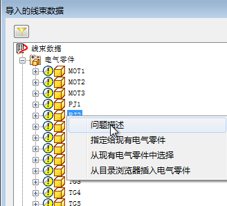

“已输入的线束数据”对话框中的浏览器节点包含从 AutoCAD Electrical toolset 输入的电气元件和导线。
  1. 在“已输入的线束数据”对话框中单击“过滤器”,然后选择“仅显示问题”。
只有包含问题的条目才显示在此对话框中。这些条目由“问题”图标 标识。所存在的问题不在少数,这是因为 Inventor 样例装配不像 AutoCAD Electrical toolset 图形那样包含许多元件(通过 driverseat_from_ace.xml 即可看出)。AutoCAD Electrical toolset 中的许多参考指示器在 Inventor 中都没有匹配的参考指示器。缺少各种元件和参考指示器还意味着导线连接也有问题。缺少参考指示器不会使您无法成功完成练习。这种情况在现实的设计流程中也存在,因为在实际设计流程中也可能缺少数据或数据不完整,但对于工作流程中的给定点来说是可以接受的。
滚动到条目列表的顶部,然后在“PJ2”上单击鼠标右键,选择“问题描述”。
问题描述对问题进行了说明并提供了解决方案。查看信息,然后关闭问题描述。
提示: 在“已输入的线束数据”对话框中单击“帮助”按钮以打开参考主题,该主题介绍了此对话框中的各种元素和功能。
接下来,使用同一上下文菜单中的功能指定缺少的参考指示器。
